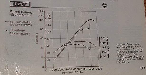

    This is out of an old book called "Jetzt mache ich ihn schneller"
